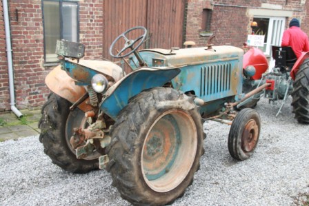

Voilà je fais partie des heureux propriétaires de vieux Renault. En effet, j'ai profité du long week end du 11 novembre pour faire un saut dans le Vaucluse (900 km) et ramener un Renault R3044 dans le nord.
Il rejoint le garage où l'attendaient ses nouveaux compagnons : FIAT R211, IHC D432, Porsche Junior, FF30 (aussi du Vaucluse), MF35, MF760, Lombardini C24 (Aude), SOMECA 470 (Aude), JD930 (Aude).
J'ai posté une photo assez sympa...juste en l'état avant de le rentrer...Oui il est bleu et pourtant c'est un renault! Laughing
Il va y avoir pas mal de boulot. En effet, le moteur est bloqué.....il était dans un garage depuis 1975!
Je ne manquerai pas de vous montrer l'évolution de la restauration en postant des photos.

Oups la photo....n'y est pas Embarassed
Pour me faire pardonner....en voici 4;)

L'état de la carrosserie je suis vert elle a l'air comme neuve affraid

Gyom : Oui, la carroserie est en parfait état - pas de rouille perforante - mis à part la calandre qui est un peu enfoncée et les gardes-boue qui ont servis de support rien de bien méchant. J'envisagerai ou pas la remise en peinture après un bon nettoyage. Pour l'instant, je déculasse afin de débloquer le 85 latéral 614E.
