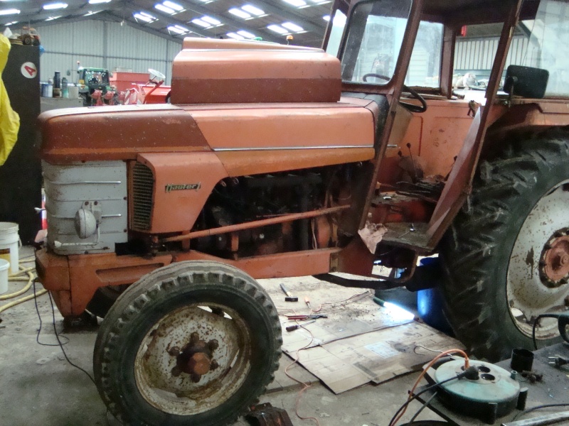

une première image de mon Master ,(j'ai réussi a l'insérer dans le sujet),en ce moment le temps n'est pas clair du tout, j'en ferai d'autres
dans de meilleurs conditions .
J'ai commencé a travailler sur les freins, c'est son seul problème, j'ai trouvé des plaquettes ,les cylindres émetteurs sont morts, et j'ai quelques soucis avec des vis rebelles en impérial montés sur les étriers girling.
Mais bon vu son grand âge on vat lui pardonner .
Des que j'aurai fait le tour de toutes les éléments nécessaires pour la remise en état des freins ,je posterai toutes les références correspondantes des pièces.
JP

ce n'est pas un Master2,mais un Master1 de janvier 1968.
il a fait sa carrière dans une exploitation moyenne, qui a cessée son activité, il y a 20 ans et depuis il servait a de petit travaux.
et son ancien propriétaire ne s'en servait plus a cause des freins.
si non il est complet ,crochets ,barre a trous , 3eme point d'époque.
JP

d'autres photos du Master,il est encore dans sa tenue de sortie de grange, il ne manque pratiquement rien.
le siège est démonté pour faciliter l'accès aux organes.
pour ce qui est des freins de Lancia c'est le modèle Fulvia ,les pistons sont de même diamètre, l'info vient d'un ami qui travaille dans l'automobile ,et qui a fait des recherches pour moi.
les mêmes pistons sont montes sur des étriers Dunlop.
