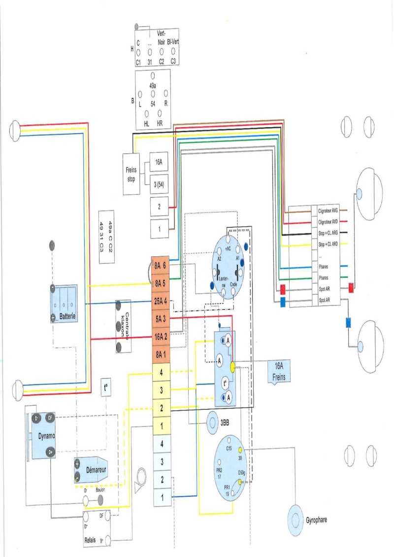

Bonjour,
si ça t'intéresse, j'ai le shéma complet du mien, je l'ai complètement refait
a+

Bonjour OGANABE.
Oui si tu à le schéma je suis preneur , ça peu servir car il y eu des changements dessus.!!!
Merci d'avance.

Salut,
Je te poste ça tantôt ou demain au pire

voilà, si tu hésites dis le moi, j'ai peut être pu oublier un raccord ou l'autre Embarassed
Bonne soirée

bonjour et merci OGANABE.
ça va bien m'aider Wink
Jean

Super ce schéma
Bravo

Merci, je le dirai à ma ministre des arts, l'ordi pratique, c'est elle Smile
