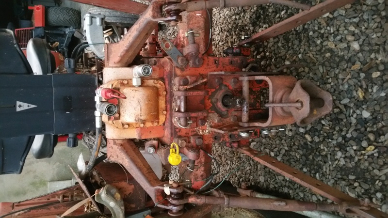

J'ai acheté ce tracteur en Lozère il y a maintenant 15 ans environ, il avait à peine 1200h, à ce jour il totalise 2380 h, il à toujours très bien fonctionner sans jamais faillir, bien qu'il couche à la belle étoile depuis la nuit des temps lol!
J'ai depuis monté un alternateur de BMW qui remplace la dynamo car vu que je m'en sers très peu, il n'avait pas vraiment le temps de recharger, j'y ai installé également une direction assisté que j'ai acheté chez Sochomy...Un plus que j'aurais dû faire il y a bien longtemps, car ça facilite la vie à un point inimaginable, quelques prises hydraulique male/femelle à l'arrière pour le broyeur et la fendeuse.
Photo de l'orbitrol
L'alternateur de BMW 324 i
Le perçage et taraudage de la cloche de relevage pour y monter un retour d'huile
Celle la date d'à peine 5mn

C'était le support pour les fourches et la cabine que j'ai enlevé depuis.
