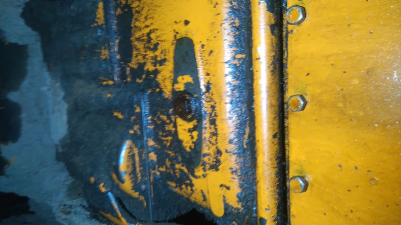

Qui pourrait me dire ou ce trouve pour remplir la boîte à vitesse du 782 .

Alors j'ai oublié les photos pour la vidange boîte je vais y retourner lol.
Au fait tu as un chargeur avec une hydr indépendante, c'est à dire ta pompe de chargeur est indépendante du cir uit hydraulique du tracteur. Cette pompe est entrainée en bout de vilo moteur, dans le berceau du tracteur. Le réservoir de ce circuit indépendant est intégré au bâti de chargeur, tu as le bouchon de remplissage sur la gauche du bâti et il doit faire office de reniflard. Pour le niveau bah je peux le dire et la quantité non plus et le type d'huile non plus. Par contre tu a un filtre hydraulique sur la partie gauche du bâti qu'il faut changer.
Pour mettre l'huile de transmission il ya un gros bouchon sur le couvercle de relevage accessible à l'arrière du tracteur. Le niveau si c'est commemien il ya une petite jauge a tirée à gauche de la cloche d'embrayage mais attention elle est nuste pour un tracteur équipé en 34, tu mets 60 litres et tu seras au maxi, si par contre il est en 30 et que tu est au maxi et que tu n'as pas mis les 60litres, qu'il en reste quinze, c'est pas grave, il faut les mettre, pour avoir les 60 . Ensuite sur la jauje, il faudrait faire un nouveau repère qui correspond au maxi pour un tracteur équipé en 30. Comme c'est un dernier exemplaire il se peut qu'il n'ait plus en parallèle la jauje normal qu'on retrouve sur les 781, c'est une vis à la clé de 17 à l'arrière et dans l'axe de la trompette arrière gauche. Mais la c'est pareil, équipé en 30 si tu veux être sûr il faut mettre l'arrière du tracteur un peut en hauteur comme si il était monté en 34.

Messages : 5786
Willy59630 et son R782 DDE  - Page 3 Empty
MessageSujet: Re: Willy59630 et son R782 DDE    Willy59630 et son R782 DDE  - Page 3 EmptySam 8 Oct 2016 - 22:38
Voilà la jauge de transmission[Vous devez être inscrit et connecté pour voir ce lien]
Le bouchon de remplissage de transmission sur le couvercle de relevage[Vous devez être inscrit et connecté pour voir ce lien]
Le bouchon vidange sous la boîte[Vous devez être inscrit et connecté pour voir ce lien]
Le bouchon vidange sous le pont arrière
[Vous devez être inscrit et connecté pour voir ce lien] Le filtre hydraulique tracteur,  la cloche se dévisse il ya un gros écrou dessous, il faut changer la cartouche.
